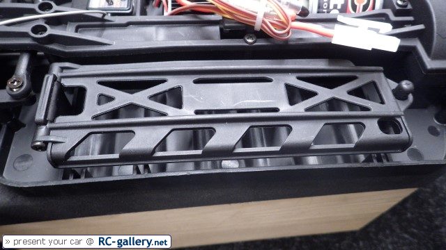

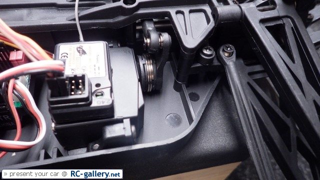

Was ist nun neu? So auf den ersten Blick so ziemlich alles. Es gibt neu eine kompletter Unterboden ohne Löcher. Das Batteriefach ist nun in einem Käfig und nicht mehr gross verstellbar. Die Antriebseinheit ist nun besser geschlossen. Das Antriebsradspiel wird nun über einen Exzenter eingestellt, durch drehen des Motors. Die Arms werden durch U-Bügel gehalten und nicht mehr durch schrauben, so dass man das Spiel nicht mehr einstellen kann. Die Big Bore Öldruckstoßdämpfer sind durch normale ersetzt worden, schade Optisch eine Verschlechterung. Die Anlenkung ist nun geschraubt und hat an der Servo eine Feder, die Überlastungen dämpfen sollte. Die Case Halterung ist nun verstellbar und was mich am meisten stöhrt; der Empfänger ist nur noch auf den Servo geklebt und nicht mehr in einem wasserdichten Gehäuse.
Mein Fazit: Als Laie sehe ich auf den ersten Blick mehr Verschlechterungen als Verbesserungen, also billiger zu gleichem Preis.

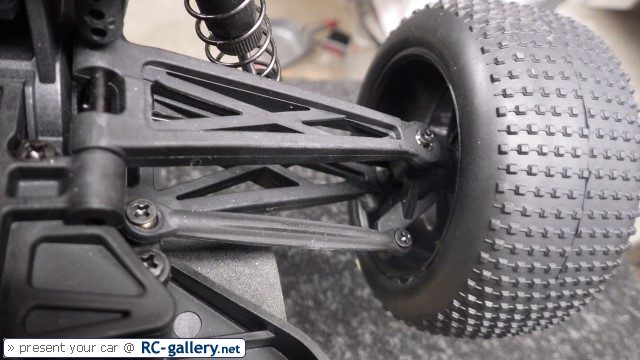

Die Federbeine sind viel zu weich (schätze ein 200 – 300derter Öl) von ca. 50cm Fallhöhe schlägt der Boden des Fahrzeugs auf dem Untergrund auf. Massives Übersteuern bei Kurven. Also kein Grosser Fahrspass.
Das Teil ab in die Werkstatt. Dämpfer durch Big Bore mit 600derter Öl ersetzt. Bruschless eingebaut und Empfänger mit Flüssig Kunststoff Wasserdicht gemacht.

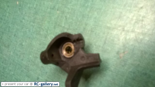

Ab nach draussen. Leider schon nach wenigen Minuten ein Bordstein mit halber Geschwindigkeit erwischt und den Achsschenkel gebrochen. (Zur Erinnerung; der Master V2 hat schon duzende Bordsteine, Tischbeine und Sprungbäume mit mehr Geschwindigkeit gerammt und noch nie was gebrochen). Also ab zum Lieblingshändler. Na klar; Dieses Ersatzteil fehlt natürlich. Bestell bei Monstertronic. Nun heisst es warten, warten, warten, jetzt schon seit einer Woche. Ich vermute mal, dass sie erst Heute anfangen zu arbeiten. Mal schauen, wie lange es noch geht.

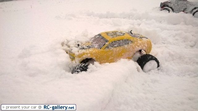

Durfte das Ersatzteil gestern endlich abholen und gleich gings ab in den Schnee.
Drei Akkuladungen überstanden. Auch Sprünge waten dabei.
Nur einmal habe ich ein Rad verloren, das ist aber auch nicht wirklich verwunderlich mit diesen Muttern. Die Radmuttern durch solche mit Rillen ersetzt und schon war auch dieser Fehler behoben.

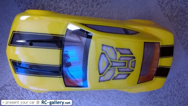

Ach ja, durch die laaaaaange Wartezeit hatte ich Zeit gefunden um mein erstes Gehäuse mit Airbrush zu bearbeiten.
Hat noch ein paar Fehler, werde aber beim nächsten mal darauf achten, dass das nicht mehr vokommt.
Verfasst von: HyperMTe
Verfassungsdatum: 18 Januar 2016 um 14:37
Der Body passt aber Geil drauf, pic von vorne ist Super.
Verfasst von: Mulder
Verfassungsdatum: 24 Januar 2016 um 17:39
Danke für das Lob.
Zuerst wollte ich nur ein 190ziger Body, aber der Bumblebee gab es nur in 200derter Ausführung. Mit den Truggy Rädern ist aber auch der volle Einschlag möglich ohne, dass die Räder am Body streifen.

Der Crusher V3 liess sich auf einmal nicht mehr steuern. Na, da lahmt ja wieder ein Rad!?! Die Enttäuschung war gross, wieder der Achsschenkel gebrochen und wieder bei der Schraube und natürlich auf derselben Seite.
Das heisst für mich; Heute nach der Arbeit ab zum Lieblingshändler und neue Bestellen. Dieses mal werde ich gleich zwei Sätze kaufen, der zweite Satz für das nächste lahmende Beinchen.

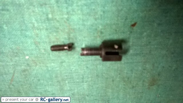

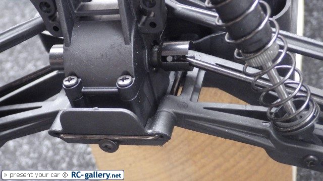

Nachdem die Achsschenkel eingetroffen sind und Montiert waren, sind wir wieder im Gelände herumgedüst. Nach ca. 15 min fahrt habe ich ein Rad verloren. Smile, habe ja zwei Sätze Achsschenkel gekauft. Aber oh, es war dieses mal nicht der Achsschenkel, sondern die Achswelle.
Also wieder Bestellen und warten.

Die Achswelle ist mittlerweile auch eingetroffen und ich habe ihn repariert. Im Internet ausgeschrieben und auf diesen Bericht verwiessen mit dem Zusatz des Achsschenkelbruchs. Es gibt tatsächlich Leute die so was wollen; jedoch will er nur auf der Strasse fahren mit den Tieferlegungsfedern aus dem Monsterbericht. Also schnell umgebaut und verkauft.
